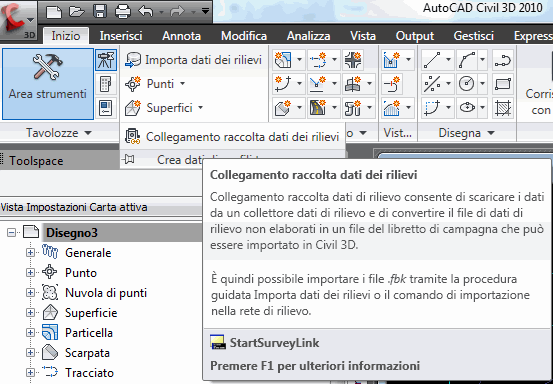

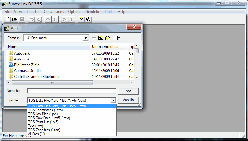

- lettura dei dati "grezzi" (raw) dai file generati dallo strumento, siano essi nel formato creato da Autodesk (fieldbook, .fbk) o che siano tradotti in questo formato dall'utilità "Survey Link" o tramite i programmi appositamente creati dai produttori di strumenti (Leica e Trimble in primo piano)

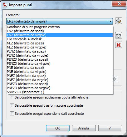

- tramite file di punti, formato ASCII, con diversi formati (ENZ, PENZD,...) configurabili anche dall'utente
