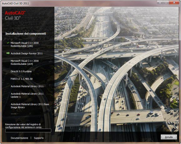

Per l'occasione non ho usato più la macchina virtuale, come ho fatto per le versioni beta, ma la ho messa sul computer che uso di solito, accanto al fido Civil 3D 2010.
Il sistema operativo, come ormai forse saprete, è Windows 7 a 64 bit.
