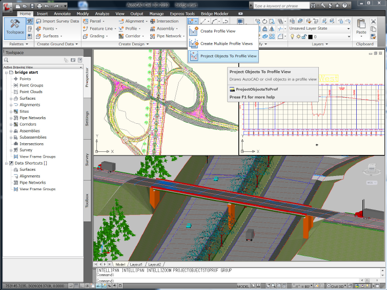

Allego un paio di figure tratte dal manuale che e' scaricabile qui (dalla pagina del sito), per iniziare a capire qualcosa.
Invito a leggere il manuale che mi pare dia molte informazione (e poi scaricatelo e usatelo..)
Qui una vista del risultato della modellazione:

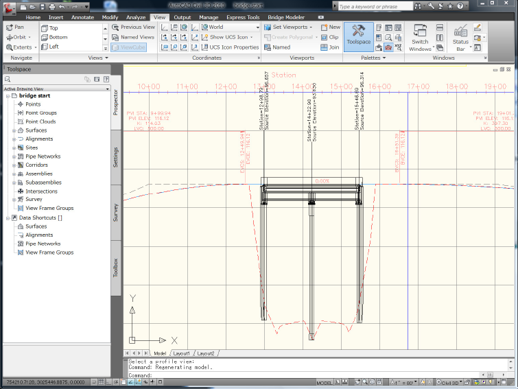

Qui una cosa anche piu' interessante: la possibilita' di sezionare l'opera nei profili longitudinali:

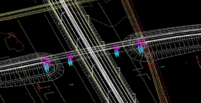

Il nostro (one and only..) Application Engineer di Civil 3D, che ha lavorato in Autodesk Italia fino al 2008, Marco Martens, che avrete sentito nominare e ogni tanto vedete girare nel forum, a suo tempo (non so se si parla del 2007, la preistoria di Civil...) si mise a smanettare con Revit Architecture per fare una cosa del genere.
Ebbene, devo dire che, dopo anni di gestazione, pare che stiamo arrivando a quegli strumenti di cui gli utenti piu' evoluti (ma in fondo anche tutti coloro che si sono messi a "voler fare qualcosa con Civil") avevano capito essere necessario.
Ecco l'unica immagine che ho (Marco mandami qualcoisa, dai...), era nella sua firma in un messaggio del 2007...
Grazie a Marco che, come spesso e' successo, ci ha fatto vedere avanti.
