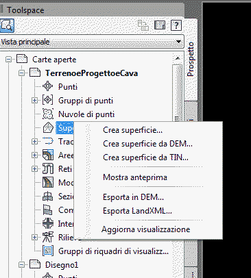

Per prima cosa si crea una superficie vuota:
http://www.civil3d.it/immagini/FORUM...ee/CreaSup.png

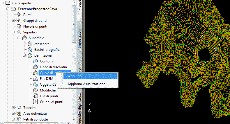

poi si espande, nell'area strumenti, il ramo "definizione" e, facendo clic con il tasto destro, si sceglie "aggiungi.." su "curve di livello":
http://www.civil3d.it/immagini/FORUM...rveLivello.png

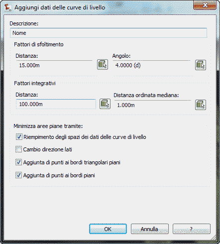

Si dà un nome al gruppo di linee aggiunte (anche "a"...):
http://www.civil3d.it/immagini/FORUM...eLivello-1.png

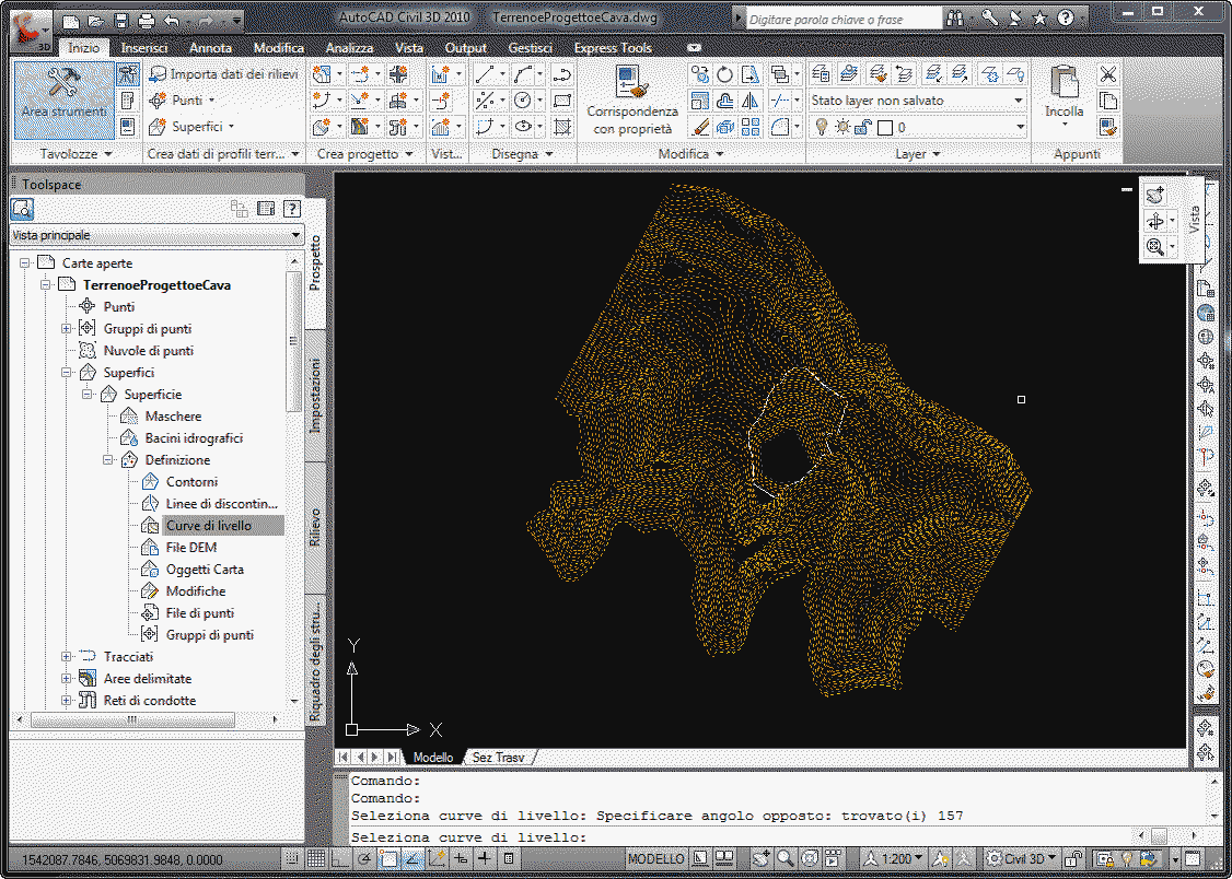

E si selezionano le curve di livello (anche tutte):
http://www.civil3d.it/immagini/FORUM...eLivello-2.png

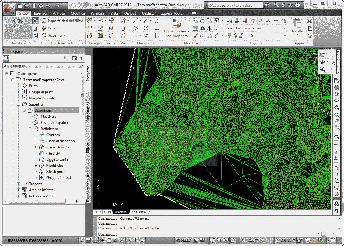

La superficie creata apparirà con lo stile impostato:
http://www.civil3d.it/immagini/FORUM...eLivello-3.png

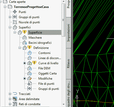

NOTA:
Se le curve di livello verranno modificate o cancellate, apparirà nell'Area Strumenti il segnale che la superficie non è aggiornata:
http://www.civil3d.it/immagini/FORUM...ncellate-1.png

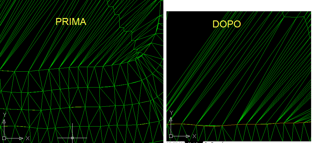

Aggiornando si vedranno gli effetti...come appare in figura (dopo la cancellazione di 3 polilinee):
http://www.civil3d.it/immagini/FORUM...-PrimaDopo.png
